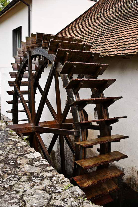

In jüngerer Vergangenheit finden wir den Einsatz von Holz, im Maschinen und Anlagenbau sowohl bei den Wind und Wassermühlen.
Streng genommen bildet Holz somit die Basis der Industrialisierung.

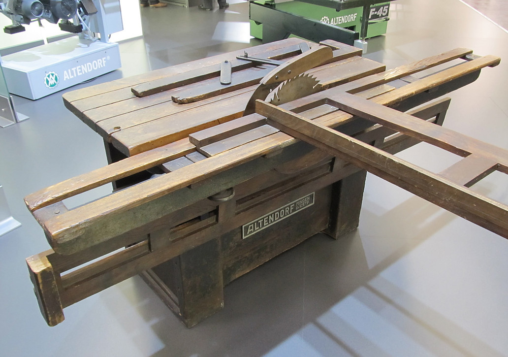

Erste Formatkreissäge.jpg (185.85 KiB) 11045 mal betrachtet
Im Folgenden „Kopf an Kopf“ Rennen verlor der Holzwerkstoff jedoch immer mehr an Bedeutung

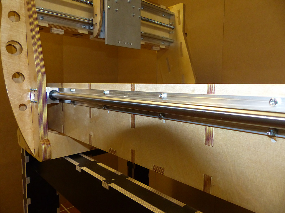

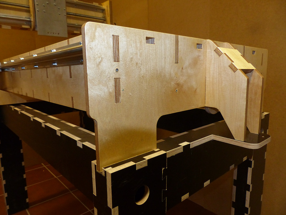

Erste Erfahrung dazu sammelten wir mit der „Starter“-Baureihe.
Klassische Holzverbindungen, wie Zapfen und Kreuzüberblattungen in Verbindung mit PUR-Leim und Verschraubungen ergaben einen Baukörper, der etwas an eine Tragfläche im Segelflugzeugbau erinnerte.
MV3 und LV2.jpg (225.72 KiB) 11045 mal betrachtet
Kastenbauweise vorne.jpg (184.82 KiB) 11045 mal betrachtet
Kastenbauweise seite.jpg (191.55 KiB) 11045 mal betrachtet
Kastenbauweise oben.jpg (221.68 KiB) 11045 mal betrachtet
Trotz seines geringen Gewichts bekamen wir eine verwindungssteife und biegefeste Konstruktion,
die adäquate Dimensionen und eine gute Reproduzierbarkeit zuließ.
Die Auswahl der Mechaniken bedurfte einiger Versuche, um den allgemeinen Anforderungen an eine CNC Maschine gerecht zu werden,
stellte sich in der praktischen Anwendung jedoch schnell als vergleichbar heraus.

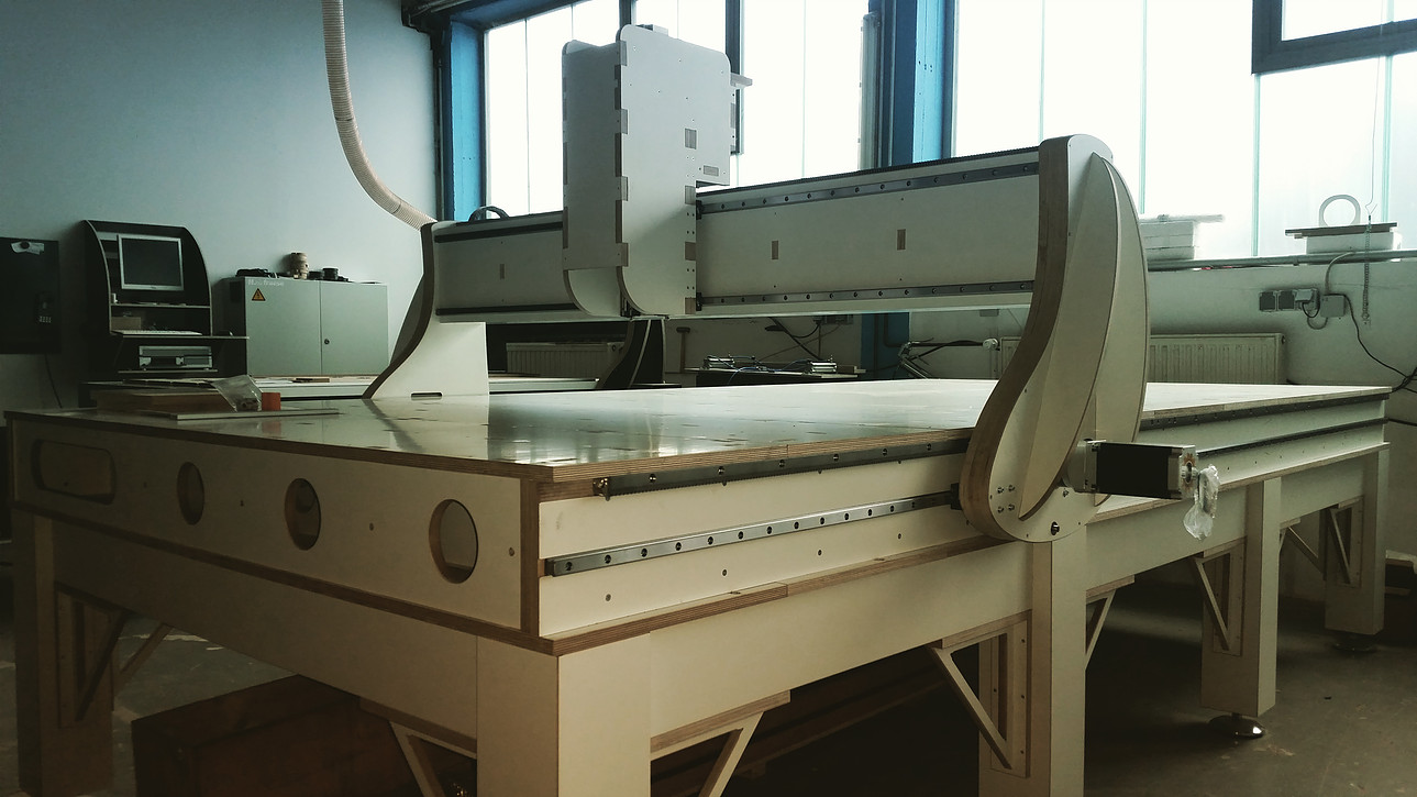

Das motivierte uns, Maschinen für den professionellen Einsatz zu entwickeln.

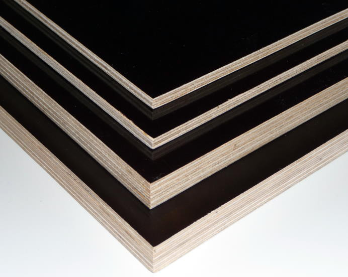

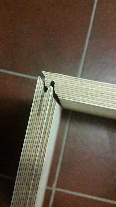

Der Einsatz von Siebdruck- oder Koski-Decor-Platten lässt mit entsprechenden Verbindungsfräsungen Dimensionen zu,
die in der Metallverarbeitung nur unter professionellem Einsatz erstellt werden können und somit viel Geld kosten.
Koski-Decor (1).jpg (103.08 KiB) 11045 mal betrachtet

Als vorläufiges Fazit stellen wir den technischen Holzwerkstoffen im Anlagen und Maschinenbau ein gutes Zeugnis aus und erwarten gespannt greifbare Berechnungsgrundlagen der TU Chemnitz, um auch den letzten Skeptiker zu überzeugen.

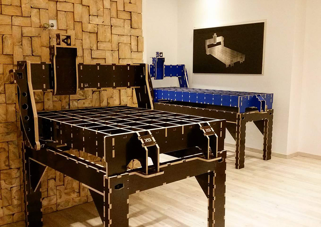

XL und XXL.jpg (214.56 KiB) 11045 mal betrachtet
Getreu dem Motto „Holz ist wunderbar“ werden wir unserem geliebten Werkstoff noch einige Aufgaben stellen,
mit denen er sich weiterhin beweisen soll.
