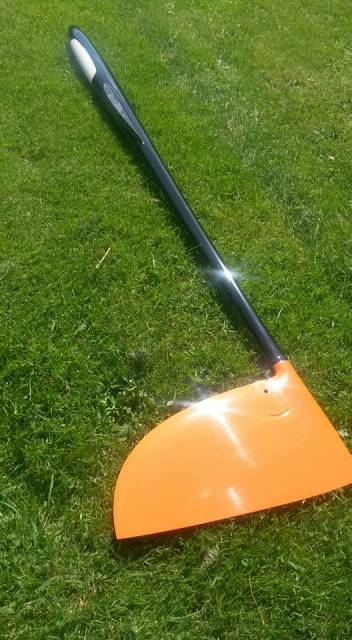

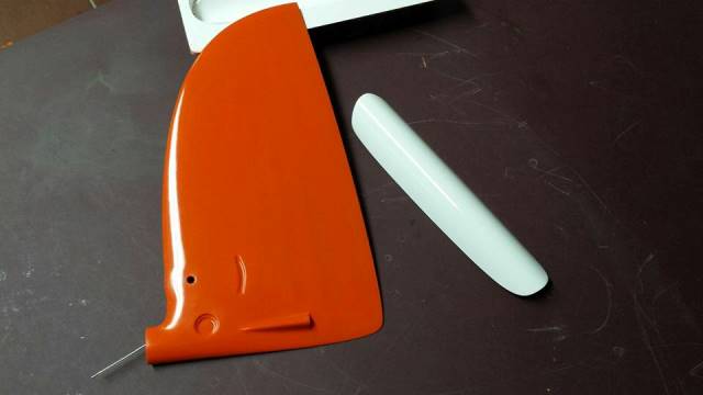

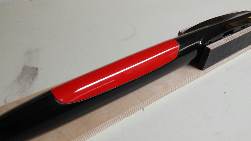

Ist schon etwas länger her, aber vielleicht für den ein oder anderen Interessant!
Segelfliegen ist unsere Leidenschaft und deshalb musste ein eigenes Modell her :)

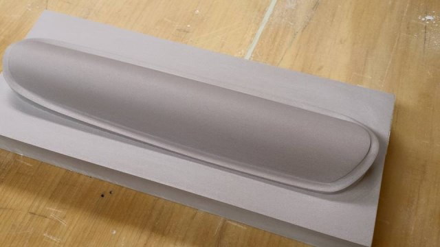

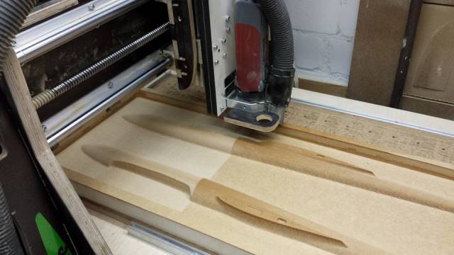

Nach der Planung wurden auf der Holzfräse Rumpf, Leitwerk und Kabinenhaube als Urmodell gefräst.
Die ganze Fräsarbeit belief sich etwa auf 36 Std., inkl. Schruppen und Schlichten.

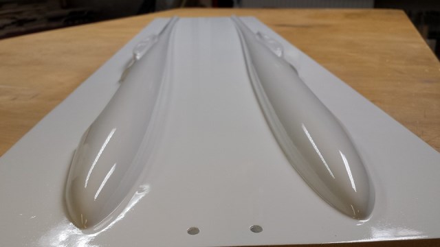

Immer zwei Hälften, mit Passstiften, damit Sie später wieder genau aufeinander passen.
Um daraus dann Formen zu erstellen, haben wir Sie grundiert, geschliffen und lackiert.
Der Aufwand hierfür waren ca. 4 Tage.
Hier mal ein paar Fotos:
