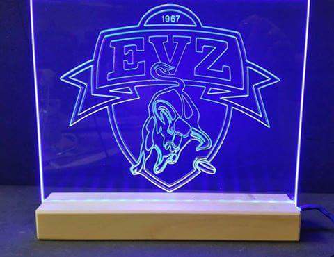

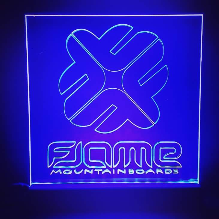

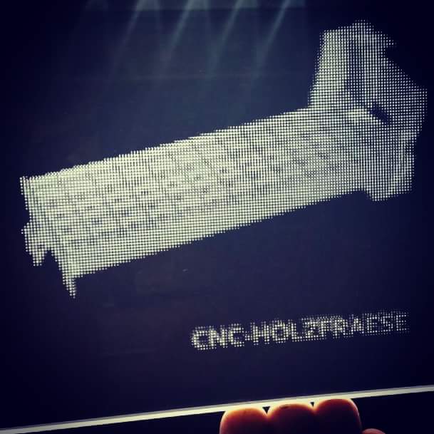

Hier ein paar Bilder von unseren gefrästen Plexiglasschildern....
Die Gravuren wurden mit einem 30° Gravurfräser, etwa 0,3mm tief gefräst.
Die Oberfläche habe ich mit Spüliwasser behandelt.
Die Spindeldrehzahl lag dabei auf ca.18000mm/min.
Der Vorschub betrug ca. 800mm/min.
Habt ihr auch schon mal Plexiglas gefräst?
Wie sind eure Erfahrungen damit?

Hallo Janina
EV Zug? :shock: Wie kommst du zu dem Hockeyclub? Kundenarbeit? Aber schöne Arbeit, wirklich.

Hallo Marcel,
Danke erstmal!
Nein keine Kundenarbeit :-D
War ein Geschenk für einen absoluten Fan! :-)
Hatte mir das Logo genommen und nach gezeichnet.
