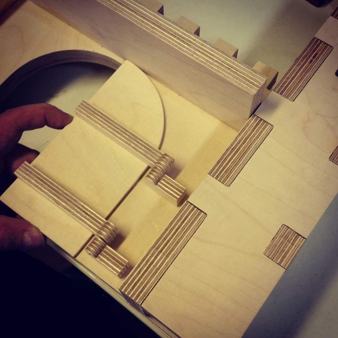

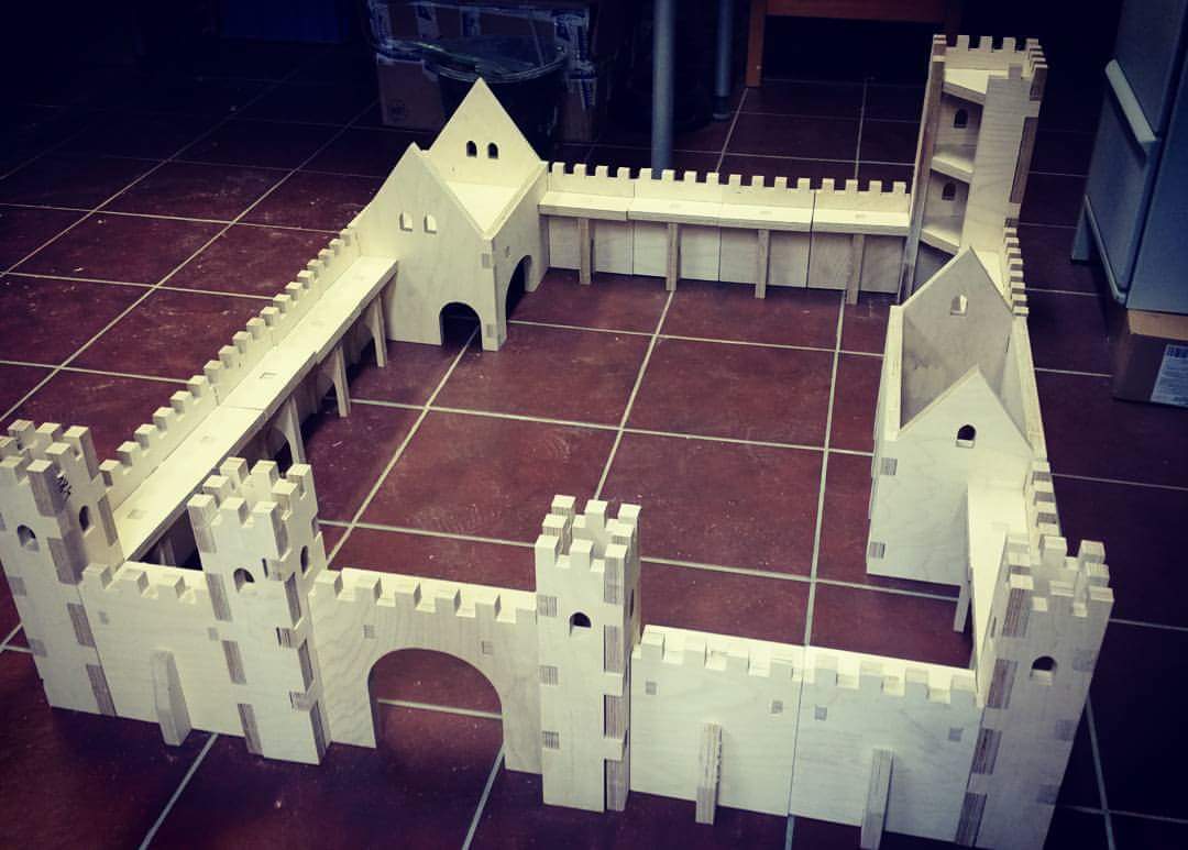

Hi Leute!
Vor etwa einem Jahr habe ich eine Ritterburg mit einem Freund entworfen!
Sie ist so groß geworden, dass man sogar zusammen mit den Kids darin sitzen kann :D
Das Material besteht aus 18mm Multiplex.
Die Dimension sind auf Playmobilfiguren ausgelegt.
Es wurde alles mit einem 3mm Einschneider, bei 25000mm/min Spindeldrehzahl und 1200mm/min Vorschub gefräst.
Habt ihr auch schon mit Weihnachtsgeschenken angefangen?

Da hätten sich die echten Ritter auch wohlgefühlt.
