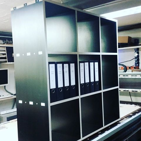

Wollte euch unser derzeitiges Fräsprojekt zeigen. :)

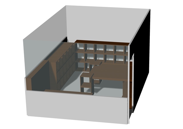

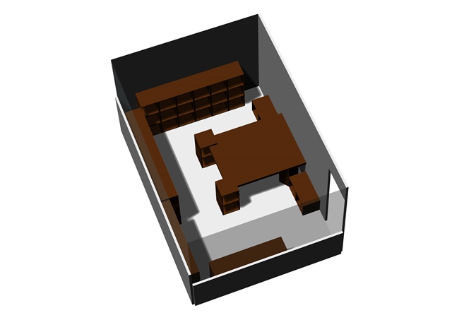

Wir statten ein Büro, mit Regalen und Schreibtischen aus.
Da die Siebdruckplatte nicht nur im Maschinenbau gut an kommt,
wurde hier auch das Büro in der "braun" beschichteten Variante gewählt.
Der Unterschied ist jedoch, dass es sich um eine Betoplanplatte handelt, in 21mm Stärke.
Dieses Material ist etwas günstiger und hat beidseitig glatte Oberflächen.
Gezeichnet wurde wie immer in Rhino5.0 und mit Estlcam V9 generiert.
Büro 2.jpg (36.75 KiB) 10992 mal betrachtet
Gefräst wurde mit einem 4mm Einschneider, bei einem Vorschub von 4500mm/min und zwei Tiefenzustellungen von je 10,5mm.
Die Bauweise ähnelt den CNC-Holzfräsen, da die Zapfenverbindungen indentisch sind.
Wünschen euch einen angenehmen Abend! :)
