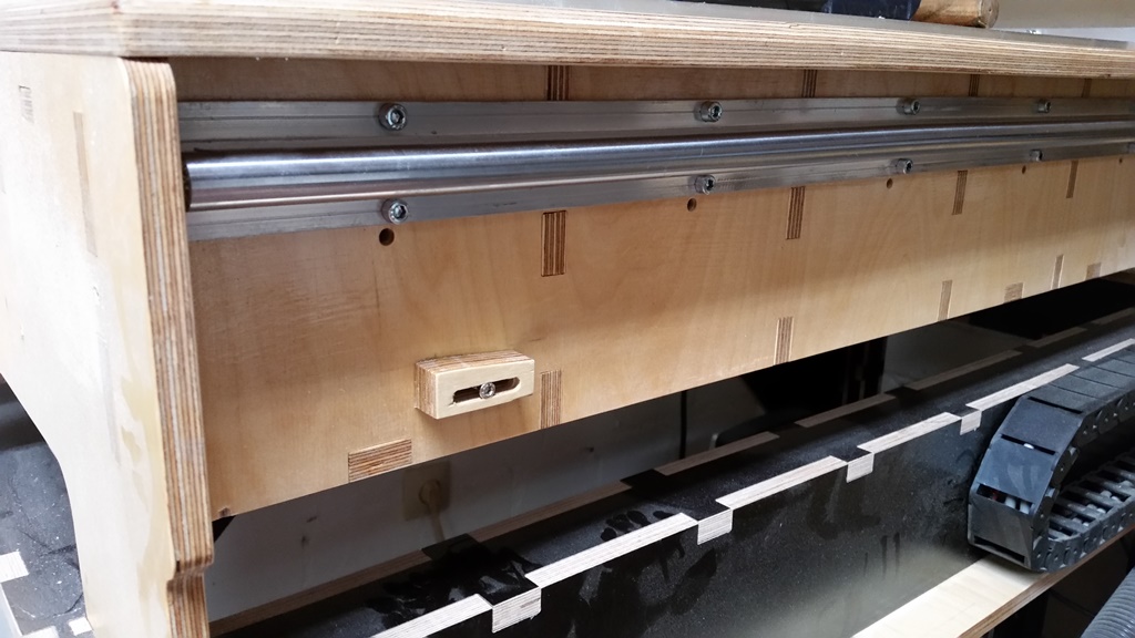

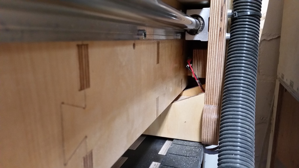

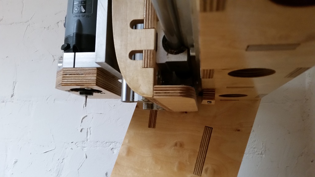

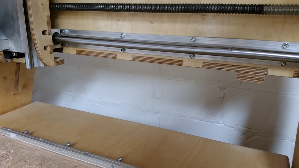

Wir haben die Endschalter wie auf den Bildern zu sehen montiert.
Das Prinzip ist relativ Simpel und schonend für die Endschalter.
Normalerweise kann man Sie direkt auslösen, durch auffahren.
Dabei passiert es aber auch oft, dass die Taster beschädigt werden.
Bei der Methode mit den Keilen, passiert dies nicht.
Im schlimmsten Fall werden die Keile überfahren, ohne das die Taster der Endschalter defekt sind.
Weiterer Vorteil ist, dass die Keile verschiebbar sind.
Dadurch lässt sich genaue Position besser ermitteln.

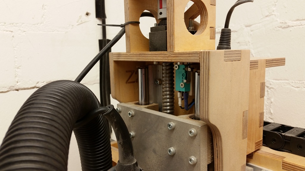

Bei der Z-Achse ist leider kein Platz für einen Keil.
Deshalb haben wir einen Führungswagen der Z-Achse leicht abgeschrägt.
Die Funktionsweise bleibt dabei die gleiche.
Endschalter X Achse.jpg (155.05 KiB) 21353 mal betrachtet
Keil X-Achse.jpg (177.29 KiB) 21353 mal betrachtet
Endschalter Y-Achse.jpg (126.13 KiB) 21353 mal betrachtet
Keil Y-Achse.jpg (154.19 KiB) 21353 mal betrachtet
Endschalter Z-Achse.jpg (182.33 KiB) 21353 mal betrachtet

Re: Endschalter
Beitragvon Kkberg » Fr Jan 06, 2017 3:58 pm
flache Anfahrkeile für Endschalter sind eher ungünstig und die Schaltwege sollten möglichst kurz sein. Eine Erklärung ist hier m.E. sehr gut argumentiert http://mixware.de/ws106.html.
Re: Endschalter
Beitragvon Schreinerin » Fr Jan 06, 2017 4:22 pm
Ich kann nur sagen welche Erfahrung wir bisher gemacht haben. Der jenigen der den Beitrag verfasst hat, mag durchaus recht haben, ich konnte bisher jedoch keine Nachteile feststellen.
Die Keile funktionieren einwandfrei!
