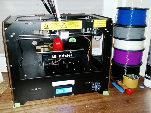

Hallo Ihr Lieben!
Da wir demnächst einen großen 3D Drucker, für einen Kunden entwerfen/bauen werden, habe ich mir mal zum testen einen kleinen
China Drucker besorgt.
Nach etwa 7 Tagen kam das Paket an.
Die Verpackung abgezogen, den Dual Extruder mit zwei Schrauben befestigt und auf dem Druckbett kalibriert.
Software installiert, Filament angebracht, eingezogen und los ging es...
Die ersten Ergebnisse waren nicht besonders toll...
Nachdem ich mich aber etwas in Foren informiert habe, funktionierte der Druck einwandfrei.
Ich hatte nämlich zu geringe Temperaturen eingestellt.
Dadurch blieb nichts auf dem Bett haften.
Derzeit fahre ich mit folgenden Daten:
Filament PLA
0,20 Schichthöhe
15% Füllung
205° Extruder
65°Druckbett
30mm/sek
Ich bin definitv beeindruckt von der Qualität!
Habe ich ehrlich gesagt nicht von einem 350€ Drucker erwartet.
Jedenfalls konnte ich schon einiges ausprobieren, sodass wir schon ein ganzes Stück weiter sind mit der Planung des "Großen" 3D Druckers.
Es ist sehr erstaunlich wie sensibel solche 3D Drucker sind.
Schon ein paar Grad Raumtemperaturunterschied machen sich bemerkbar!
Unsere Kids sind total begeistert! :lol:

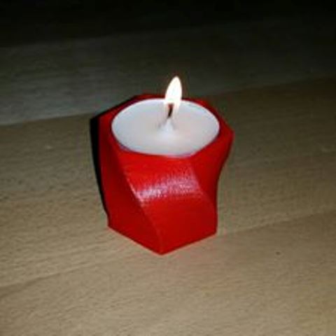

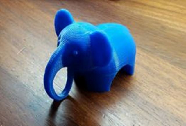

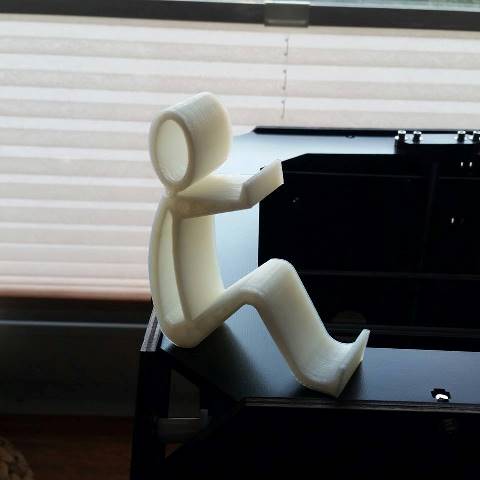

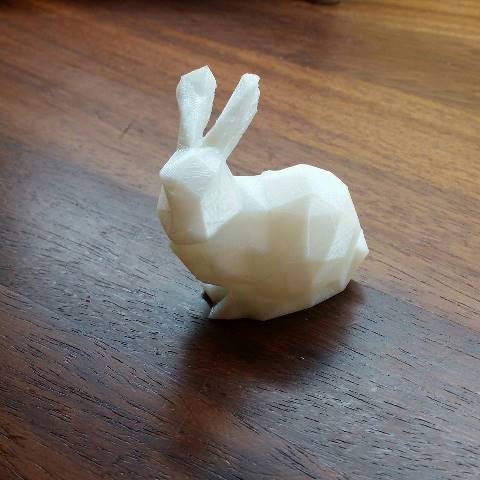

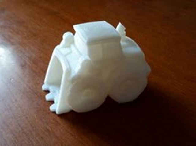

Hier ein paar Ergebnisse:

Hallo Janina,
die Teile sind sehr gut geworden. Wie Du schon schreibst, Temperaturunterschiede im Raum mögen die Drucker nicht. Durchzug ist auch ungünstig. Daher die Öffnungen mit einer Plexiglasscheibe abdecken. Das sind die Feinheiten, die die Qualität stark beeinflussen. Bei schwankenden Temperaturen müssen die Thermistoren das schnell genug erfassen und es muss genug Power in der Düse und im Heizbett nachgeschoben werden können. Da gibt es in einigen Firmwaren eine PID-Regelung, die an die Maschine angepasst werden muss. Ich kann das leider nicht fachlich erklären, das ist für mich Voodoo.

Bisher haben wir den Drucker nicht großartig umgebaut bzw. aufgerüstet.
Das einzige was wir noch angebracht haben, waren zwei kleine Bauteillüfter direkt unterhalb vom Extruder...
Habe bei kleinen Teilen bemerkt, dass das Material nicht schnell genug abkühlen konnte und somit ein unschöner Druck entsteht.
Meist haben sich die Ecken angehoben.
Ist aber wie gesagt durch die Lüfter behoben. :)
Ach ja...da ist noch der zweite Rollenhalter den ich angebracht habe, um mit zwei Extrudern gleichzeitig arbeiten zu können.
Bislang noch nicht wirklich Erfolgreich :roll:
Muss auch dazu sagen, dass ich in letzter Zeit nicht dran war...
Habe das Problem das die Drucke versetzt sind.
Da wird die Kalibrierung noch nicht ganz stimmen.
Müsste mir aber wahrscheinlich eine andere Software kaufen, als die die dabei ist um das genau einstellen zu können.
Bis dahin hoffe ich auf eure Druckerfahrungen und Druckergebnisse, damit ich mir vllt. den ein oder anderen Trick aneignen kann :D
