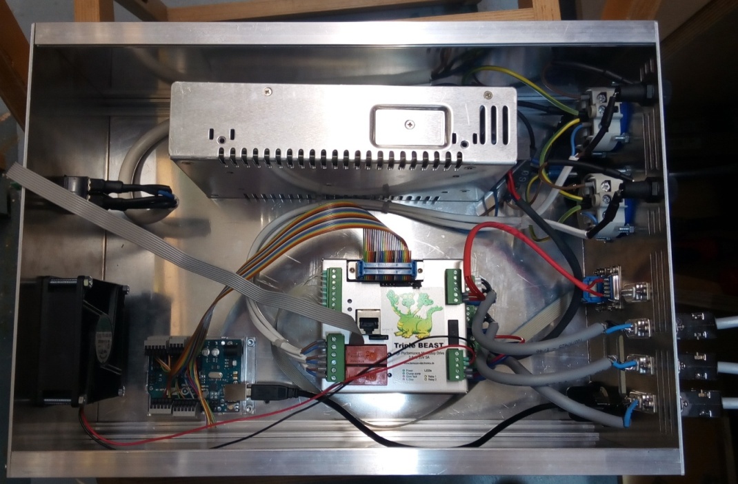

bei meiner MV2 habe ich mich für die Software Estlcam mit der Arduino UNO Ansteuerung entschieden. Ursprünglich wollte ich MACH3 benutzen, hab mich aber dann doch anders entschieden da ich mir keinen PC mit Parallelschnittstelle kaufen wollte und die Estlcam Software auch sehr viele schöne Funktionen hat. Auf der Estlcam Homepage gibt es eine gute Beschreibung und es gibt auch so einige Videos die sehr hilfreich sind.
Vereinfacht gesagt der Arduino ersetzt die Parallelschnittstelle des PCs. So wie ich das verstanden habe sendet die Estlcam Software über die USB Schnittstelle die Fahrbefehle an den Arduino. Der Arduino generiert dann für die 3 Achsen jeweils das Richtungs- (vorwärts – rückwärts) und das Taktsignal (Fahrpulse bzw. Fahrgeschwindigkeit). Die Endstufe, bei mir das Triplebeast, transferiert und verstärkt das Signal für die Schrittmotoren.
Spindel Ein/Aus Signal und die Rückmeldungen der Endlagenschalter werden auch über den Arduino über die USB Schnittstelle vom und ans Notebook übertragen.
Viel mehr kann ich noch nicht erzählen wie gut das Ganze funktioniert. Ich muss noch die Endpostionsschalter installieren und die Parameter richtig einstellen. Aber für den ersten Fräsversuch hat es schon gut funktioniert.

das nenne ich mal eine aufgeräumte Steuerung. Prima. Ich bin auf weiter Infos und eventuell Videos gespannt.

Hallo Uli,
Top Leistung
Wirklich super sauber verdrahtet!
Freuen uns schon über weitere Beiträge, Videos und Fotos.
